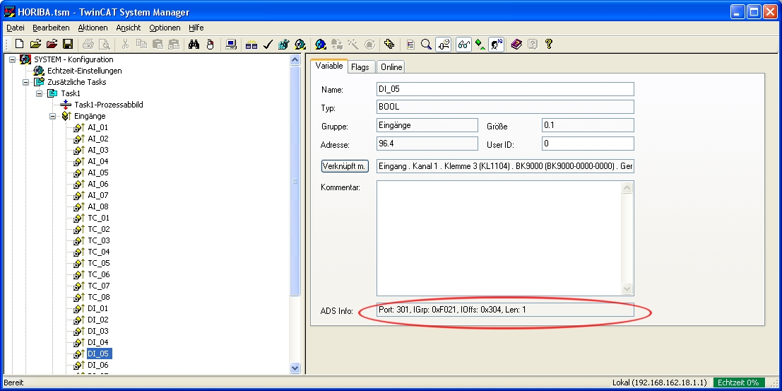

Hallo LabView Gemeinde,
ich versuche über das Netzwerkmodul BK9000 von Beckhoof mit den IO Modulen zu kommunizieren,
ich verwende dazu das Beispiel von Beckhoff:
http://infosys.beckhoff.com/content/1031...m?id=10549
habe meine Werte eingetragen, bekomme aber immer den Fehler 6 von der AsynchRead Funktion, ich weiss weder was dieser bedeutet noch was ich falsch gemacht habe.
Die TwinCat IO Software zeigt a einem was man einstellen muss (siehe Bild) und trotzdem gehts nicht.
Hat jemand eine Ahnung was falsch sein kann?
Grüsse
Peter
