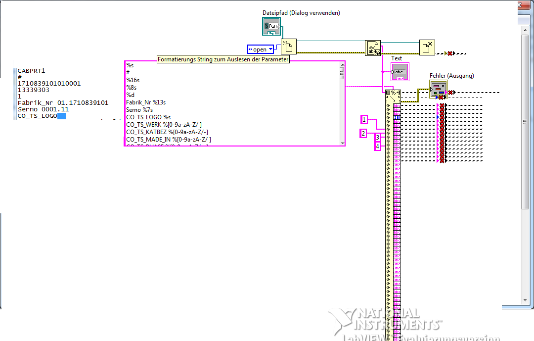

Ich glaube wir reden immer noch aneinander vorbei.
Daher habe ich einen Beispieltext im Anhang.
Die letzte Zeile enthält 2 Leerzeichen (Siehe Markierung).
Neben dem Beispieltext befindet sich nocheinmal der der Formatstring, der mit %s an betreffender Stelle nur das 2. markierte Leerzeichen finden soll. Tut er aber nicht! Auch nicht wenn ich %[ ] o.Ä. angebe. Daher dachte ich daran ggf. einfach "bis zum Zeilenende" zu lesen.
mfg Stefan
