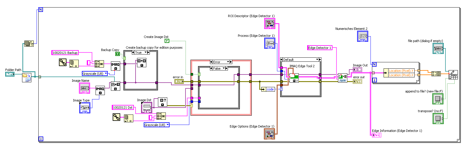

Hi PatrickT87,
warum der Fehler entsteht, kann ich dir nicht sagen, aber die Funktion die Du da nimmst gibt den Start Pfad einfach nur weiter, unverändert. Mit der Funktion die Du bei mir im Bild siehst, geht es, diese Funktion erstellte ein Array gefüllt mit den Dateien-Pfaden die in diesem Ordner sind.
Gruß snuz
