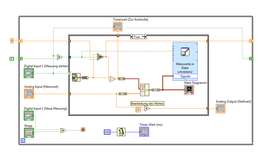

Kontinuirlichen Durchlauf umgehen, aber wie?

Die Lösung liegt in zwei Schieberegistern. Eins zur Flankenauswertung des DI und eins für den Timer. Der Timer lässt sich nun bei steigender Flanke reseten. DAs Express-VI zum Speichern muss nur richtig konfiguriert werden über dessen Einstellungen. Hier auswählen, dass in mehrere Dateien gespeichert werden soll. Die Optionen wie Dateigröße etc. nicht aktivieren, denn eine neue Datei soll nur bei steigender Flanke angelegt werden. Hierfür wird weist das Speicher-VI nach der richtigen Konfiguration auch einen Eingang auf (Neue_Datei). Viel Spaß
9.0 .vi  Minimalschaltung_2.vi (Größe: 48,33 KB / Downloads: 241)
Gruß Julius
