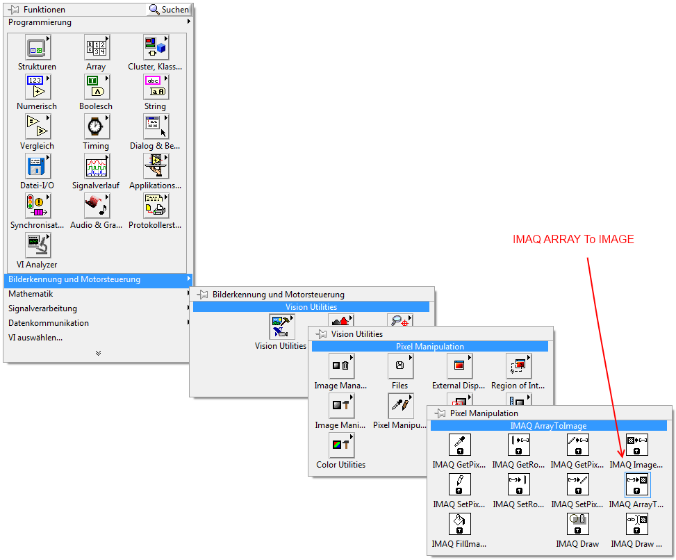

U16 Array als Bild speichern
23.01.2012, 03:12
Hook1986 Offline
Beiträge: 149
Registriert seit: Jan 2012
RE: U16 Array als Bild speichern
Zuerst musst du ein IMAQ-Image erstellen, mit dem Bildtyp Grayscale U16. Dann kannst du über die Methode Save Image das Bild speichern. Die Methode Array to Image findest du wie im Bild beschrieben. Hoffe, dass dies dir genug hilft.
MfG Carsten
