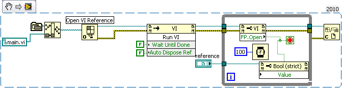

Hallo anbei besten Dank Euch beiden,
eigentlich denke ich das ich die Thematik verstehe, aber im splashscreen hängt die Fortschrittsleiste beim main.vi laden immer noch.
Anbei meine BD. Was ist denn da nicht i.O.???
