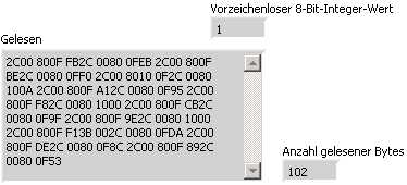

' schrieb:Das brauchst Du nicht so zu machen.
Lies einfach alles ein was Du gesendet bekommst und dann kannst Du mit Stringoperationen den gelesenen Wert aufteilen und dann weiter verarbeiten. Da Du das Trennzeichen zwischen die Bytes kennst ist das kein Problem.
Anschließend mußt Du nur noch die Daten wieder zusammensetzen, damit Du den ursprünglichen Wert bekommst.
Stell doch mal einen Antwortstring hier rein, damit wird dann klar wie es weiter gehen sollte.
Dein Programm tut in der Hauptsache das was es soll.
Sende einfach mal einen Befehl aus der Befehlstabelle. Das kannst Du alternativ auch mit Hyperterminal machen.
Andreas
Hier also eine Antwort vom Messverstärker.
Könnte ich nicht bei "VISA:Lesen" nen Befehl geben, das es mir nur die 5 Bytes ausliest? Oder liest es dann willkürlich irgendwelche?
