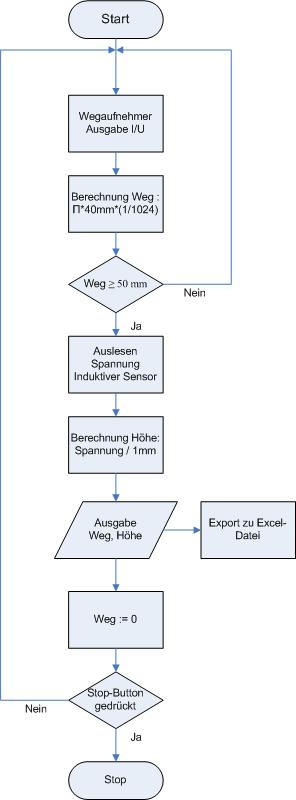

Guten Morgen,
bin gerade dabei ein kleines Programm für ein Messfahrzeug zu schreiben. Bei dem Messfahrzeug gibt es einen Drehgeber der den Weg aufnehmen soll und einen induktiven Sensor der einen Abstand messen soll.
Das programm sollte so lange den Weg aufnehmen dieser >= 50mm ist, wenn das geschehen ist soll der induktive Sensor einen Abstand messen. Möchte das so oft wiederholen bis ich z.b. Stopp drücke.
Benutze übrigens von Meilhaus das RedLab 1608 mit LabVIEW 2011.
Im Anhang habe ich noch ein kleines Struktogramm und das vi.
Mein Problem liegt darin das ich nicht weiss, wie ich den vom Drehgeber ausgegebenen Wert aufsummiere(Bereche erst:Inkremente*pi*40mm(Raddurchmesser)/1024(Inkremente pro Umdrehung). das ergibt dann ca. einen Wert von 0,12mm pro Inkrement des Drehgebers.
Jetzt soll er wie gesagt diesen Weg aufsummieren und wenn dieser größer ist als 50 mm soll der induktive Sensor einen Abstandswert abfragen und in eine Datei schreiben.
