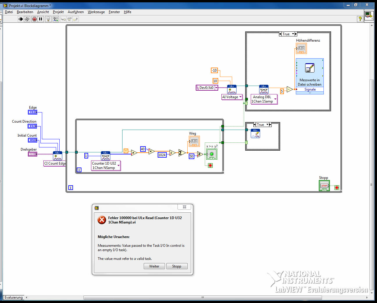

Also das fahrzeug fährt über den Boden und soll alle 50mm einen Abstandswert aufnehmen. Dies soll es so lange machen bis ich es per Taste beende. Zudem soll er auch noch alle 50mm den Höhenwert in eine Datei speichern.
Bis jetzt macht es das ganze genau einmal.
Wenn ich jetzt eine While-Schleife über das VI lege, dann setzt er ja nicht die 50mm auf 0 zurück und ich bekomme eine Fehlermeldung, wie im Anhang zu sehen.
Muss ich so wie ich es jetzt aufgebaut habe den Zähler zurück setzen? oder tut er dies selber nachdem die While-Schleife vom Counter durchlaufen wurde
Danke schon mal
