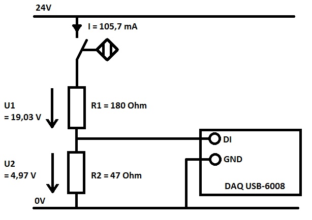

Hallo LVF-Community,
ich bin ziemlicher Neuling was die Datenerfassung angeht und stehe vor folgender Problematik:
Ich muss ein USB-6008 als Steuerung benutzen und hierzu 24V-Signale digital erfassen und über die Ausgänge 24V mit kleinen Leistungen (2,5W) schalten.
Das Schalten der Leistung möchte ich mit einem Optokoppler (WAGO 859-752) realisieren. Das sollte doch soweit funktionieren?
Die Eingangsbeschaltung wollte ich zuerst über einen Spannungsregler realisieren, jedoch funktionierte es nicht. Ich denke aufgrund des Open-Collector-Eingangs.
Nun hatte ich die Idee hier einen Spannungsteiler einzusetzen, eine kleine Schaltskizze habe ich angehangen.
Der Näherungsschalter in der Skizze hat einen maximalen Schaltstrom von 200mA, deswegen bin ich bei der Auslegung auf 100mA. Kann diese Schaltung so funktioinieren, oder habe ich da noch einen Denkfehler?
Ich danke im Voraus recht herzlich für Eure Hilfe!
