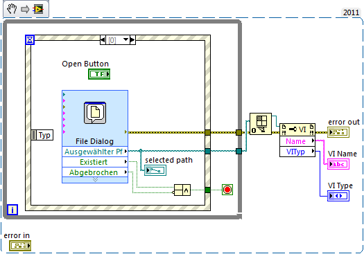

Hallo Wendigo,
man braucht keinen zusätzlichen Button, um die Schleife zu beenden:
Man nutzt einfach die Ausgänge des FileDialogs.
Außerdem:
Wenn schon die PropertyNode zur Abfrage des Wertes, dann doch bitte auch die Eigenschaft "Wert" (statt "Text.Text")! Das erspart dir das Zurückwandeln in einen Pfad. Aber am besten ganz darauf verzichten!
@Achim: Eine lokale Variable erfordert einen zusätzlichen Sequenzrahmen!
