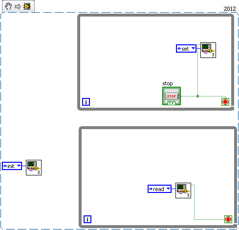

(18.10.2012 15:18 )GerdW schrieb:  Hallo Wendigo,
Kleinigkeiten:
- Den Enum-Eingang der FGV mit "read" als Default definieren (siehe Beitrag #15)
- Einmal den Aufräumknopf drücken...
Funktioniert doch alles... Big Grin
Jetzt noch den StyleGuide bzgl. Icon, ConnectorPattern, Doku, etc. beachten Smile
Zitat:es funktioniert einfach nicht wie es sollte.
Das ist übrigens keine gültige Fehlerbeschreibung! Beim nächsten Mal bitte etwas besser beschreiben!
Im Case habe ich read doch als default definiert.
Verstehe ich das nun eigentlich richtig, dass Shiftregister innerhalb der FGVs verwendet werden müssen und nicht außerhalb der FGVs bzw. SubVIs?
Den Tunnel bei der unteren While Schleife habe ich weg gelassen. Macht wohl keinen Unterschied.
Passt das nun soweit?
