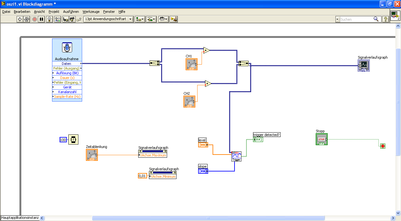

Also ich habe es jetzt geschafft das mein Programm schon einen Trigger erkennt. z.B.: wen ich mit Hilfe meiner Soundkarte ein Sinussignal (welches sich bewegt) einlese welches eine Obergrenze von 0,5 und eine Untergrenze von -0,5 hat und ich den Pegel dann auf einen Wert zwischen diesen Zahlen stelle leuchtet meine "Trigger erkannt" Leuchte auf (siehe Bild im Anhang). Wie schaffe ich es jetzt das mein Sinussignal stehen bleibt?
Bilder von meinen Programm im Anhang
Freue mich auf eure Hilfe
