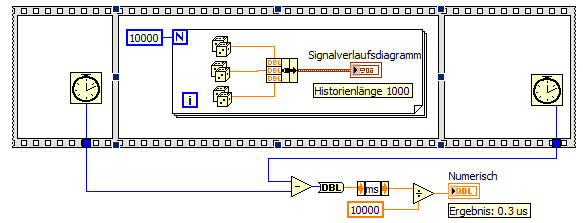

Da muss ich widersprechen. Mit Historienlänge 10k und drei Plots statt einem ändert sich an dem Ergebnis praktisch nichts: Jetzt 0.3us statt 0.2 us.
Das war ja auch zu erwarten: Der graphische Teil das Updatings wird von der Messung in diesem VI überhaupt nicht erfasst. Das ist ein anderer Thread mit niedrigerer Priorität als das Einlesen der Daten in den Speicher der Graphik.
Das Testbeispiel ist aber deshalb nicht praxisfremd - höchstens in dem unrealistischen Fall, dass das Vi bereits ohne die Graphik schon 100% CPU-Last beansprucht und nirgendwo eine Wartezeit im Programm ist, in der LV das graphische Updating erledigen könnte.
Und wenn aber dann die Gelegenhait da ist: Dann werden alle bis dahin angefallenen, noch nicht graphisch dargestellten Messwerte mit eine Ratsch upgedatet. Es wird auf dem Schirm trotz vieler neuer Daten nur ein einziges Bild erneuert - das geht schnell uund ist von der Zeitdauer her unabhängig von der Anzahl neuer Daten.
