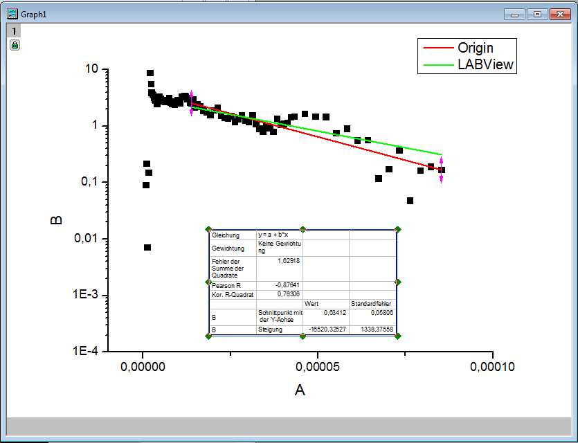

Hallo GerdW,
mein Programm macht das selbe wie deins. Die Werte sind trotzdem unterschiedlich. Die Rechenmethode ist gleich (kleinste Fehlerquadrate). Genauigkeit weiß ich bei Origin nicht. Das dürfte aber keine Rolle spielen da der Unterschied relativ groß ist. Im Anhang habe ich mal die Ergebnisse miteinander verglichen und in Origin aufgetragen. Sowohl im Labview-Programm, als auch in Origin fitte ich jeweils nur den unteren Teil.
