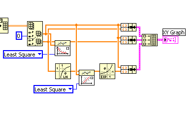

Vermutung:
Deine Screenshot suggeriert, dass du in Origin ln(y) gegen x mit einer Geradengleichung angepasst hast.
Da kommt natürlich etwas anderes heraus, als wenn man versucht, die beste Anpassung von a*exp(b*x) zu finden.
Versuche es mal selber in LabVIEW: 2 unterschiedliche Ergebnisse:
