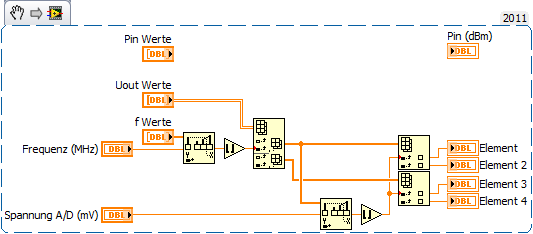

Zitat:Nur bei den 2ten Punkt komme nicht zur recht. wie kann ich jetzt bei geg. Spannung nach den passenden Warten in den Spalten suchen??? Sorry bin immer noch Labview unerfahren.
Die Lösung der Frage hat nichts mit LabVIEW zu tun, eher mit allgemeiner kombinatorischer Leistung... Smile
Du musst die Spannungswerte auf die gleiche Art suchen, wie du vorher die Frequenz gesucht hast:
Die 4 "Elemente" sind die 4 Stützpunkte für die Interpolation der Leistung. Es fehlt noch ein bisschen Fehlerabfrage (gesuchter Wert im Kennfeld enthalten etc.)!
Ich zitiere Hrn. H. Simpson: "Doh..." Big Grin
Das bilineare Interpolieren überlasse ich dir. Wie das gemacht wird, steht bei Wikipedia...
