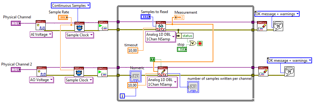

ich nochmal. Das mit dem Sample-Timing habe ich hinzugefügt, siehe Anlage.
Jetzt läuft es ohne Fehler, aber scheinbar wird der AO nicht beschrieben. Das klappte vorher zumindest bis zum Fehler (nach ca. 3 sek).
Habt Ihr noch eine Idee ?
Übrigens: Ich habe in der vorherigen Version ohne Sample-Timing den Wert 'No of written Samples' anzeigen lassen, Das entspricht exact dem Wert des eingestellten 'Samples to Read' für den AI. Scheinbar sorgt die Schleife nicht für ein Weiterschreiben auf dem AO...
Gruß Georg
