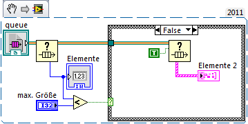

Hallo Julian,
alternativ kannst du natürlich auch QueueStatus nutzen:
    (Du bekommst ein 1D-Array of Cluster of 2D-Array.)
Tipp: Kontexthilfe öffnen und lesen...
