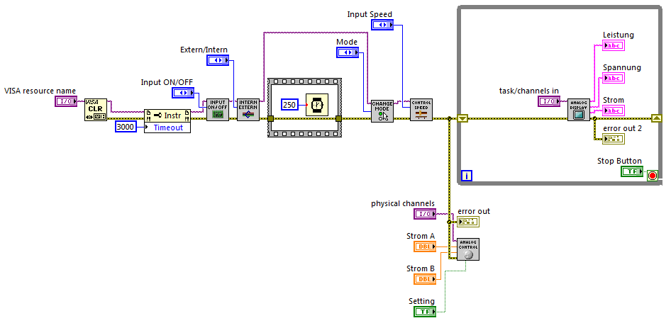

Hallo Domi,
Zitat:Das VI bleibt bei dem Analog Control Subvi einfach stehen und das VI bekommt einen grünen Pfeil (siehe Bild).
Das heißt wohl das das fortlaufen aktiviert ist? allerdings kann ich trotzdem núr einmal pro durchlauf den Strom ändern
obwohl das in dem einzelnen AnalogControl.vi kontinuierlich wärend laufendem vi möglich ist.
Als Anzeige (also aus der while-Schleife) bekomme ich daher natürlich gar nichts angezeigt.
THINK DATAFLOW!
Dieses subVI AnalogControl enthält eine Schleife. Diese Schleife stoppt erst, wenn du den passenden Button drückst. Erst dann wird der Rest deines Programms abgearbeitet!
THINK DATAFLOW!
Zitat:Die Anzeige sowie die Knöpfe zum einstellen des Stroms sollen sich aber kontinuierlich ändern bzw. ändern lassen.
THINK DATAFLOW!
Wenn etwas "gleichzeitig" und "unabhängig" laufen soll, muss es parallel (und ohne Datenabhängigkeit) laufen. Dies ist bei deinem subVI nicht gegeben!
THINK DATAFLOW!
So (im einfachsten Fall):
P.S.: Wenn "die Knöpfe zum Einstellen des Strom" sichtbar sein sollen, wäre es keine schlechte Idee, das subVI entsprechend zu konfigurieren: das macht man über die "VI Properties"...
