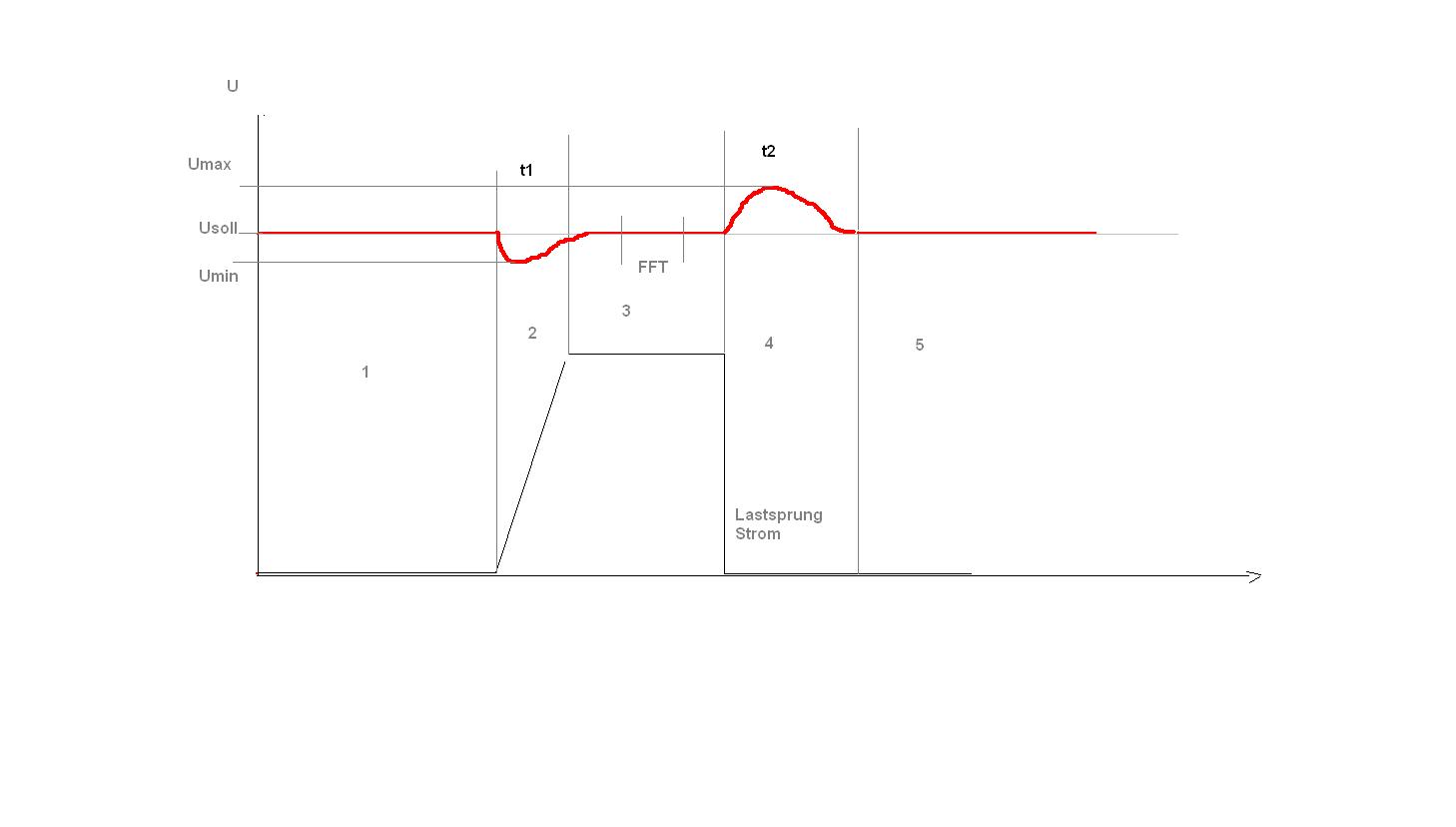

Nunja ich generiere Lastsprünge um ein Produkt zu testen. Um die Ergebnisse davon zu sehen nehme ich die Spannungskurve auf und soll daraus verschiedene Werte auslesen.
Den Spannungsverlauf erhalte ich als waveform graph. Aus den verschiedenen Bereichen sollte ich die Werte für Umax/min/soll und die Dauer der Regelung, sowie eine FFT des Lastbereiches zwecks Oberschwingungen auslesen können.
In dem Bild im Anhang ist die Spannungskurve rot dargestellt und in den Zeiten t1 und t2 sieht man wie einer unserer Regler in etwa reagiert.
Das größte Problem hierbei ist jetzt das ganze in die die einzelnen Bereiche aufzuteilen, das will mir einfach nicht gelingen.
Die max/min Werte und eine FFT schaffe ich dann denke ich selbst.
um die Regelungen zu erkennen macht man hier normalerweise eine Erkennung der einer Unterschreitung von 90% der vorherigen Werte bei t1 und bei t2 das gleiche mit einer 10% Überschreitung. Da das Signal sehr verrauscht ausgelesen wird müsste man zusätzlich eine Hysterese einbauen an den Stellen der Erkennung.
Hat jemand schon eine ähnliche Detektion gemacht und kann mir sagen welche Elemente man dafür benutzen könnte? Bin schon dauernd am Suchen unter Signal-Processing finde mich aber nicht wirklich zurecht.
