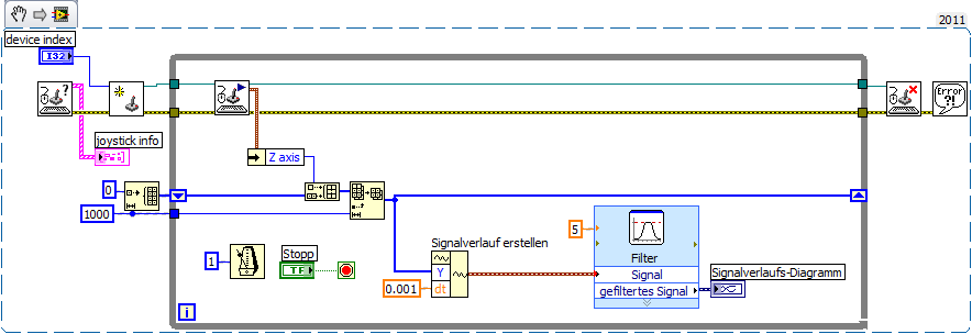

Joystick auslesen und Tiefpassfiltern
09.04.2014, 13:09 (Dieser Beitrag wurde zuletzt bearbeitet: 09.04.2014 13:17 von GerdW.)
Beiträge: 17.533
RE: Joystick auslesen und Tiefpassfiltern
Hallo mtec,
dafür verwendet man Schieberegister und (im einfachsten Fall) BuildArray.
Wobei man bei deiner Schleife mit dt=1ms die Arraylänge begrenzen sollte…
Probiere das mal aus:
