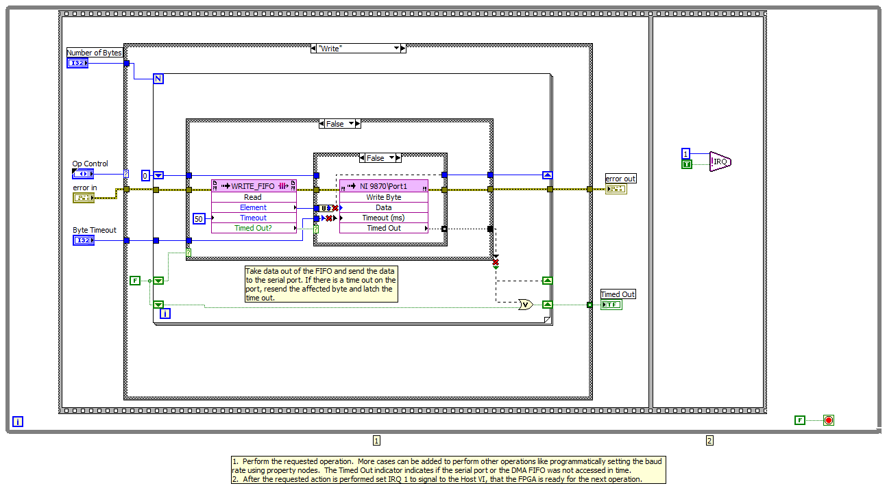

@Christian:
Hier mal alle 3 Fälle des FPGA VIs als Screenshot:
@akr: Wieso hast du die ganzen Kommentare erstens: nicht gelesen - und zweitens: in deinen Screenshots gelöscht?
