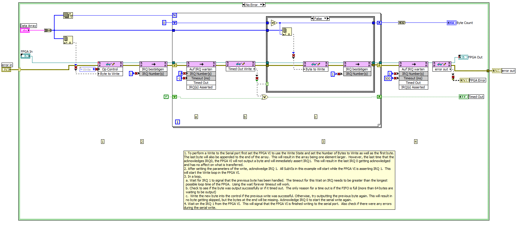

(16.04.2014 10:36 )akr74000 schrieb:  die Kommentare waren nicht nutzlich.
Also ich finde die Kommentare SEHR nützlich!
Und da die Kommentare so nützlich sind, hier Screenshots der Blockdiagramme der 3 RT-VIs
