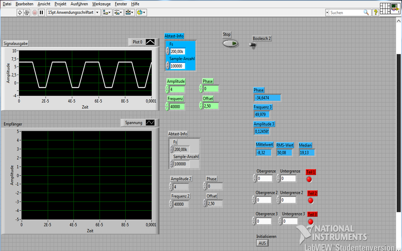

ich habe 2 Schleifen programmiert.
Die erste kümmert sich nur um die Signal Ausgabe. (40kHz). Die zweite um die Signalerfassung.
Ich möchte jetzt aber die Phasenverschiebung zwischen Ausgangs und Eingangssignal messen.
Habe erst in der 2.Schleife ein 2.Signal erzeugt was gleich dem ist was ich ausgebe. Jedoch ist bei jedme Start des VI´s die Differenz der Phasenverschiebung immer anders.
Wenn ich aber jetzt das Signal über einen Tunel von der 1.Schleife in die 2.Schleife übergebe, muss ich die 1.Schleife in den Stop setzten damit ich ein Signal messen kann. Dabei wird das Ausgangssignal aber nicht mehr kontinuirlich ausgegeben (ca 1.sek und dann 1sek. keine ausgabe, usw....)
