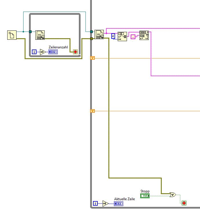

ich arbeite gerade an meinem ersten eigenen Labview Projekt und komme einfach nicht weiter.
Ich öffne eine Textdatei, lese diese Zeilenweise in einer While-Schleife aus und lasse unter anderem die aktuelle Zeile mittels Schleifeniteration anzeigen. Das funktioniert auch soweit.
Allerdings möchte ich auch die gesamte Zeilenanzahl anzeigen lassen und das bereitet mir Probleme. Ich habe versucht das auch über Schleifeniterationen in einer separaten Schleife zu lösen (1. Schleife im Bild), aber sobald die Schleife beendet wird bricht meine Haupt-Schleife auch ab. Ich habe schon mehrfach versucht mit den Referenz- und Fehler-Ausgängen das Problem zu lösen aber bis jetzt hat nichts funktioniert.
Hat jemand eine Idee wie ich das lösen kann?
