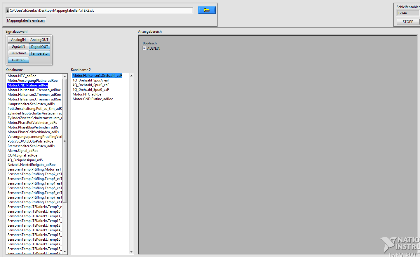

Hallo Zusammen,
ich habe in mehreren Foreneinträgen gelernt, dass es nicht möglich ist zur Laufzeit Anzeigelemente zu erzeugen, da der Datentyp des Clusters nicht programmatisch erzeugt werden kann und vor der editierung festgelegt werden muss.
Mich möchte per Drag&Drop (funktioniert von einem Listenfeld "Kanalname" in das andere Listenfeld "Kanalname2") vom Listenfeld "Kanalname" ein dazu passendes Anzeigeelement (je nach Datentyp AnalogIN/OUT, DigitalIN/OUT, ...) im Cluster "Anzeigebereich" durch hereinziehen der Listenzeile erstellen. Ich habe einen Screenshot anbei gehängt.
Gibt es irgendeine Möglichkeit diesen Weg zu gehen?
Vielen Dank schon einmal an das Forum, ich bin nämlich gerade am verzweifeln Undecided.
Gruß André
