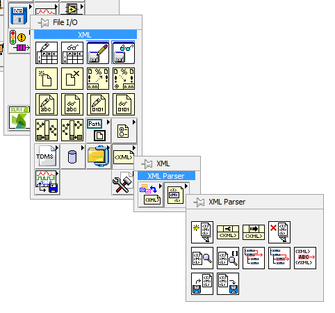

(05.01.2015 14:45 )GerdW schrieb:  1) Entweder man nutzt eine der VI-Bibliotheken zum Handling von XML-Daten (OpenG, VIPM) oder man baut sich selbst etwas aus String-Funktionen…
Oder den in LabVIEW enthaltenen XML-Parser:
