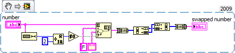

Hallo Horst,
auch LV2009 meldet bei zwei der VIs "kann Blockdiagramm nicht finden".
Das dritte VI "swap byte-pairs" könnte man auch ohne Schleife programmieren:
