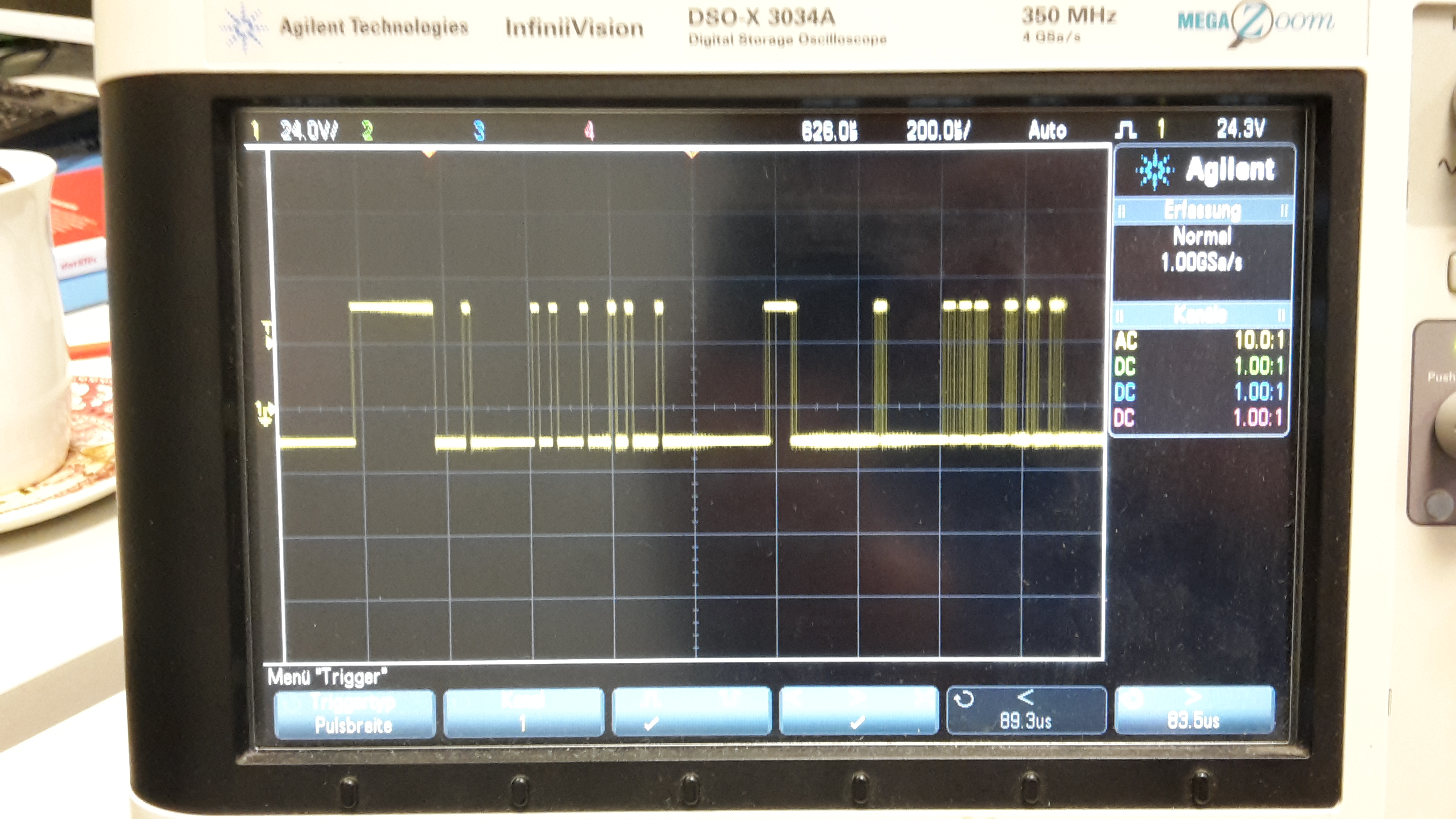

Also am Oszi sieht es soe aus.
Dort habe ich einene PulsbreitenTrigger angewendet, damit das Signal stabil ist. Aber auf der rechten Seiten erkennt man das flackern.
Zitat:wieso hast du bei einem TTL-Signal Pegel von +1 und -4V? Ich würde da etwas anderes erwarten…
Liegt daran das ich wieder fallende Flanken wollte(das Signal wurde vom 7414 invertiert) und die schnellste Möglichkeit dafür war für mich ein Vorzeichenwechsel.
Zitat:Führst du überhaupt eine sinnvolle Erkennung des Startzeitpunktes durch?
Ob sie Sinnvoll ist gute Frage. Meine Startzzeit der Messung sollte bei einer bestimmten Pulsbreite starten.
Wenn die Pulsbreite einen bestimmten wert hat sollen die die nächsten 7 Pulsbreiten gemessen werden.

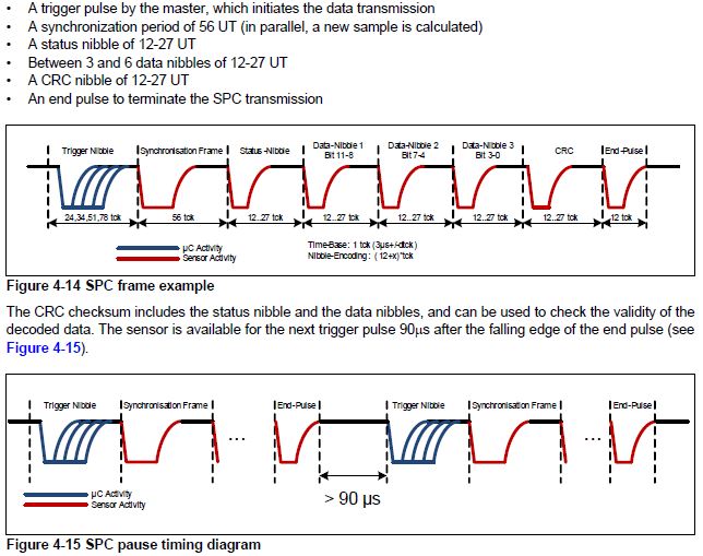

So Sieht das Signal theoretisch aus und ist Abhängig vom MasterImpuls/Triggernibble. Und ich habe 2 Signale auf einer Leitung. Das eine Signal fängt mit einem Matserimpuls von ca.152 µs an und darauf hin folgen 7 weitere Nibble. Und dann folgt das andere Signal welches mit ca. 72µs startet und darauf hin 7 weitere Nibble kommen.
