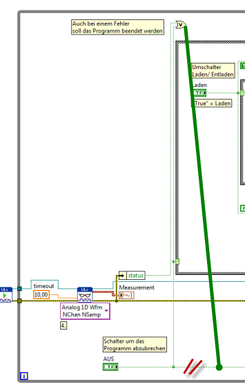

RE: Probleme Spannungsmessung mit 1208FS
Wenn Das Programm bei einer Fehlermeldung auch beendet werden soll.
Dann sollte der Ausgang des ODER Gatters an die While-Schleife Abbruchbedingung angeschlossen werden.
Freddy
