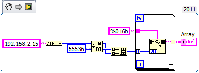

String nach Array mit fester Länge
20.04.2016, 13:23 (Dieser Beitrag wurde zuletzt bearbeitet: 20.04.2016 13:24 von GerdW.)
Beiträge: 17.534
RE: String nach Array mit fester Länge
wenn die IP als String vorliegt, dann evtl. so:
Zitat:da habe ich jetzt eine Hexadezimalzahl, mit der ich nichts anfangen kann
Dann solltest du in eine Binärzahl formatieren…
