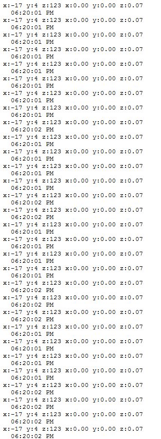

2. Wie realisiere ich einen Timestamp der mir die aktuelle Zeit bis auf Millisekunden anzeigt.
3. Beim Speichern der Daten werden offensichtlich mehrere Werte pro Schleifendurchlauf eingelesen und in einer, für mich unersichtlichen, Reihenfolge gespeichert.
Um dieses Problem zu verdeutlichen habe ich eine Verzögerung von einer Sekunde in die Schleife eingebaut und die Zeit an den String angehängt.
Was dann im Textfile rauskam seht ihr im Anhang: Ausgabe_txt.
Die Analogsignale werden in einer noch nicht angezeigten parallelen Schleife bearbeitet.
Falls ihr noch weitere Infos zum System, Programm usw. benötigt fragt einfach.
Ich hoffe ihr könnt mir ein paar Tipps geben um mich auf den richtigen Weg zu führen.
Danke schon mal für eure Bemühungen.
