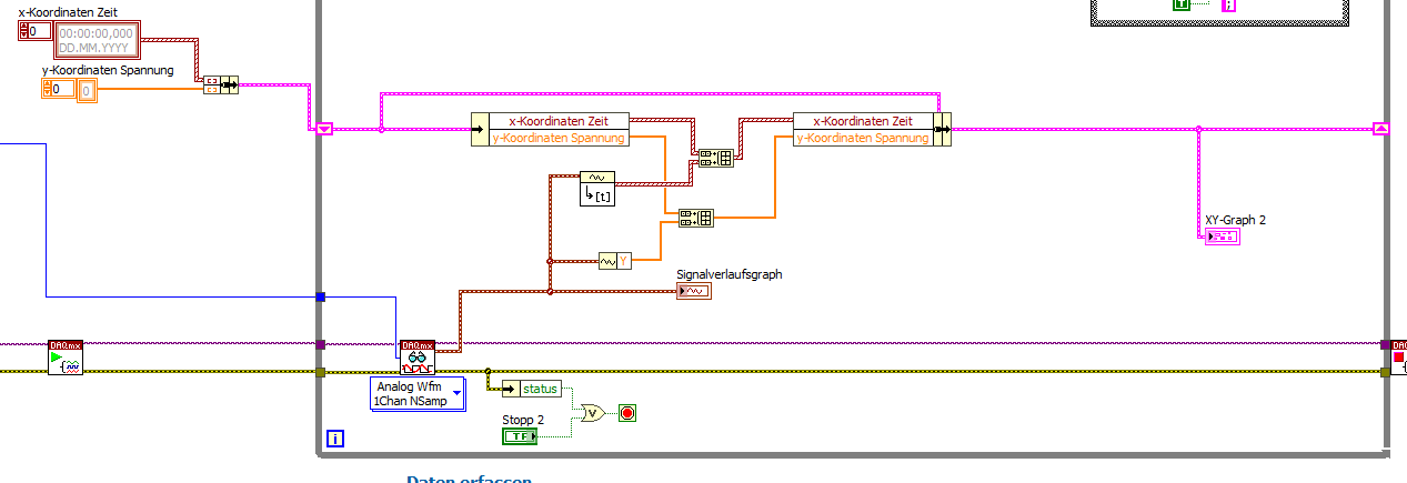

Doch, aber musst du halt selber machen.
Möglichkeit 1:
Mit Read Waveform gibt dir DAQmx absolute Zeitstempel zurück:
Möglichkeit 2:
Zeitkanal selber erzeugen. Delta-T zwischen den Samples ist bekannt, der Rest ist einfache Mathematik und ein wenig Array-Operationen. Eine gute LabVIEW-Übungsaufgabe für dich.
