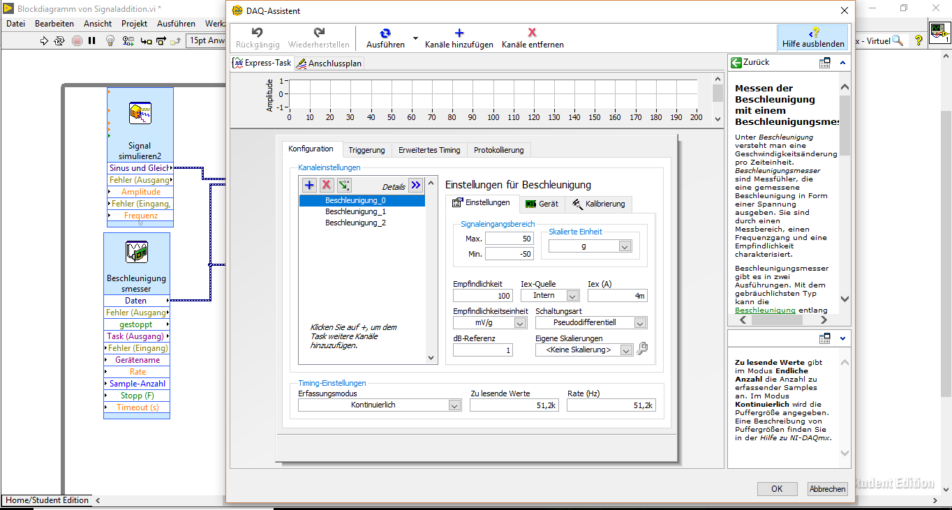

Hallo Jens, Danke für die schnelle Rückmeldung. Eigentlich habe ich daran gedacht, aber als ich jetzt die Erfassungsfrequenz überprüft habe, ist mir aufgefallen dass ich mich vertippt habe und statt 51,2k die Rate von 51,22k eingegeben habe. Habe es korrigeert und der Fehler war weg^^.Vielen Dank nochmal.^^
Es handelt sich um NI 9232. Das Programm lade ich trotzdem hoch, den ich denke ich werde noch weitere Tipps brauchen^^
