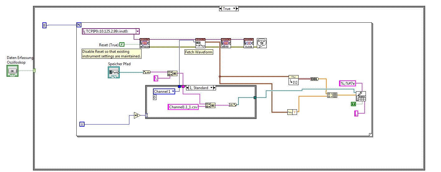

RE: Messwerte on Oszilloskop abspeichern
(03.08.2018 12:54 )GerdW schrieb:  Hallo xx,
wenn man ein Array verarbeiten will, bietet sich sehr oft eine autoindizierende Schleife an!
(Das gehört zu den LabVIEW-Grundlagen, die du mittlerweile zumindest schon mal angefangen haben solltest!)
Hier wäre mal ein Vorschlag wenn ich jeden Channel einzeln abspeichere in 8 Durchläufe!
Was haltest du davon?
