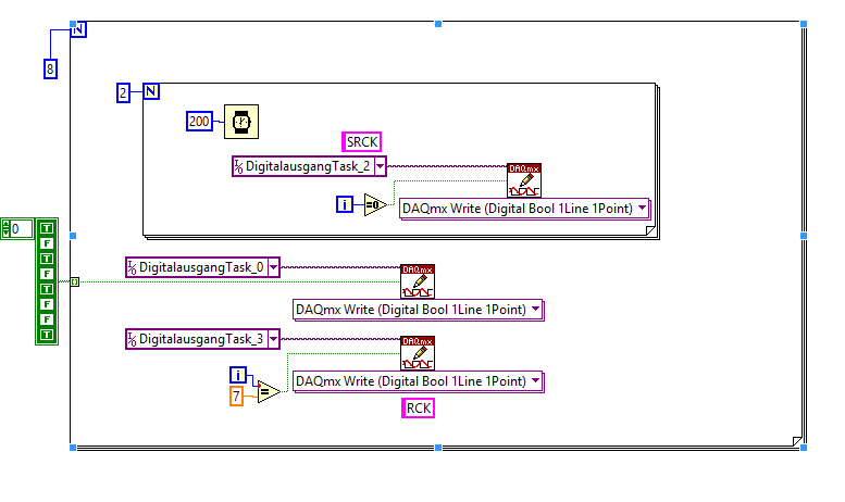

ich habe folgendes Programm zur Steuerung der 8 LEDs gemacht(siehe Bild). Ich weiß das man zur Steuerung des TPIC6b595 Schieberegisters 3 Pins braucht SER_IN (Daten), SRCK(Schieben) und RCK (Übernehmen). Die Daten werden mithife eines Array ermittelt.
Kann mir Jamand sagen warum die Daten nicht übertragen wurden.
Danke schon mal.
