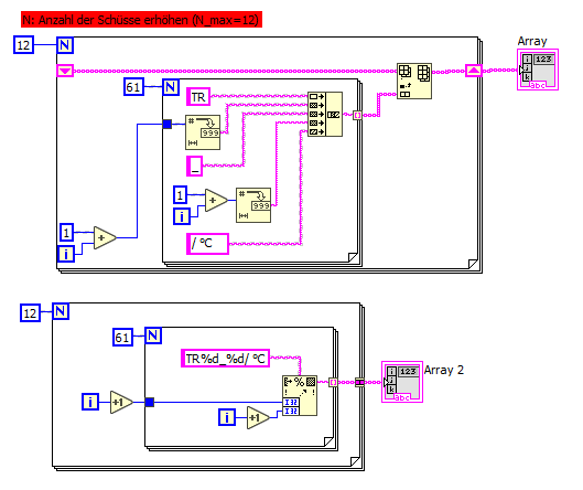

Hallo Kaibe,
Zitat:Könntest du mir evtl. Tipps geben, wie ich nun zur Bereinigung meiner Problemchen fortfahren soll?
Was fällt als erstes auf: man entpackt ein ZIP und findet keine Projektdatei.
Was fällt als zweites auf: es ist für den unbedarften Betrachter kein VI als "MAIN" erkennbar. Also raten…
Dann öffnet man dieses "Umbau"-VI:
- lauter subVIs ohne aussagekräftiges Icon
- immer noch fehlende subVIs mit nicht aussagekräftigen Namen wie "A" und "C"…
Dann öffnet man mal das erste subVI und findet das hier:
Oben deine Version, unten meine Version des VIs: bei deiner Version mit nicht initialisiertem Schieberegister bekommst du bei wiederholtem Start deines Programms sehr schnell Probleme!
Deshalb:
Bitte alle VIs mit kritischem Blick durchgehen und nach den ganzen weiteren Fehlern und Rube-Goldbergs suchen und korrigieren.
Projektdatei erstellen.
Vernünftige Icons und VI-Namen verwenden. Dann im MAIN-VI die ganzen subVI-Namen wieder ausblenden, die belegen nur unnütz Platz!
Lerne den Unterschied zwischen Label und Caption bei einem Control: Labels mit gefüllt 100 Zeichen Länge sind auch sehr unübersichtlich! Und Ausblenden des Labels im Blockdiagramm ist dann auch nicht wirklich hilfreich!
