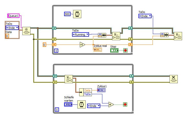

Hallo LV-New
Auch dieses Beisoiel wird genauso scheitern.
Der Consumer wird in dem Moment, in dem das erste Element in der Queue landet, dieses auslesen, danach ist die Queue leer und du zerstörst die Queue. Think Dataflow!!
Ich hatte dir schon eine Lösung angedeutet, es ist "Standard", über die Queue nicht nur Daten, sondern auch Kommandos weiterzugeben.
Ich hab mal schnell was zusammengeklickt:
Hier gehören das Enum und der Cluster natürlich noch Typdefiniert, aber es soll nur das Prinzip darstellen.
EDIT: Gerd war schneller (2 min)...
