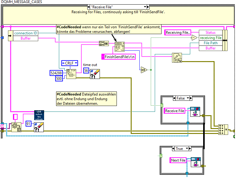

Es funktioniert jetzt mit den Vorschlägen deutlich besser, aktuellen Stand habe ich mal angehängt.
Bedenken habe ich aber für den Fall, den Martin erwähnt:
(04.02.2021 09:29 )Martin.Henz schrieb:  Das Beispiel liest maximal 5000 Zeichen pro Iteration der While-Schleife. Wenn nun also die 5000 Bytes bei Iteration n erreicht sind und dies dummerweise mit dem CR endet, dann kommt erst bei der nächsten Iteration n+1 das LF Zeichen. Die Schleifenbedingung findet in diesem Fall jedoch das CRLR nicht und liest einfach weiter Daten vom Server.
So ähnlich habe ich auch meine bedenken und versuche gerade das irgendwie abzufangen, zumal ich ein etwas längeren String lese (FinishSendFile\r\n).
Reduzieren kann ich das ja indem ich nur CRLF abfrage, ich denke aber eher darüber nach, eine kleine Kontrolle mit dem letzten (der schon geschriebene) Buffer zusammen zu machen und darauf zu entscheiden.
Sofern niemand eine bessere/fertige Lösung hat, versuche ich mich mal daran.
Danke, Timo
