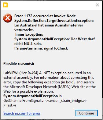

ich habe ein kleines (bzw. für mich großes) Problem...und zwar würde ich gerne den HBM MX440B Messverstärker mit den entsprechenden Labview Treibern zum Laufen bekommen.
Ich bin leider weder ein Programmierer, noch ein Elektroniker und/oder Bastler, weswegen meine Versuche bis Dato nicht besonders fruchtbar (furchtbar trifft es eher Wink) waren.
Ziel ist die Messung von Eigenspannungen. Das geschieht (hier) über Dehnungsmessstreifen, die jeweils zur Temperaturkompensation in Halbbrücken geschaltet sind.
Zu diesem Zweck habe ich mir solch eine Halbbrücke gebastelt. Nutze ich ich die (kostenpflichtige) Software von HBM (catmanEASY) bekomme ich ein auswertbares Signal...die Messbrücke als Solches funktioniert also schonmal.
Aus den verfügbaren Ressourcen von HBM habe ich mir in guter alter PLug & Play- Manier ein VI konstruiert, das im wesentlichen Folgendes können sollte:
1. Wahl des Messverstärkers (IP)
2. Wahl der aktiven Kanäle
3. Setzen der Parameter für die verwendete(n) Messbrücken (in meinem Fall Halbbrücke in 5 Leiter Ausführung)
4. Nullen des Kanals (Null-Offset)
5. Messwerte kontinuierlich in einer while-loop auslesen, dabei ein Diagramm und ein waveform chart erstellen
6. Disconnect vom Messverstärker
7. Daten auf Disk schreiben
Was produziert wird ist der Fehler 1172 direkt in der sensor-strain-bridge.vi
Die VI hänge ich an.
Für jedwede Unterstützung wäre ich sehr dankbar.
