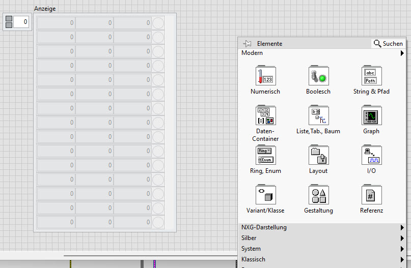

Hallo GerdW,
Vielen Dank für das Code-Review.
Ein paar Anmerkungen:
- Ich bin ein Fan des 4224-ConnectorPatterns, du benutzt eher das 5335: gibt es einen speziellen Grund dafür? Die meisten NI-Funktionen kommen mit 4224 aus…
Das habe ich eher unbewusst benutzt, werde mir das 4224 Muster aber zu Herzen nehmen
- Die Frontpanel deiner subVIs sind alle (?) maximiert: bitte einfach mal Ctrl-U im Frontpanel nutzen, um die FP-Elemente sinnvoll anzuordnen und gleichzeitig eine vernünftige Fenstergröße einzustellen!
Kannte ich noch nicht.
- Ich bin kein Fan davon, Referenzen auf FP-Elemente in FGVs zu verfrachten, um dann in irgendwelchen subVIs diese FP-Elemente manipulieren zu können. Dafür kann man den QMH selbst benutzen…
Ich kenne es nur so und war froh, dass ich von den Fäden weggekommen bin und sehr flexibel ohne viel Aktion damit arbeiten kann.
Was ist denn der QMH selbst ? Hast Du da vielleicht einen Code-Snippet zum Teilen ?
- Deinem Beispiel fehlt sowohl ein Projekt-File als auch jegliche Typdefinitionen…
Nur bei den FGVs.
- Fehlerhanlding ist weder durchgängig noch überall sinnvoll implementiert: Darren Nattinger on Error handling
Das ist noch eine offene Baustelle. Danke für den Hinweis.
- Die Wartezeit im WriteGUI-State ist zwar für die Demo nett, sollte aber in einem eigenen State erfolgen.
Guter Hinweis.
Hachiko
Hallo Timo,
kannst Du mir sagen, welche Palette du benutzt hast.
War das LabView größer 2019.
Mir gefällt die Optik des Array-Index und die Felder.
Keine Ahnung wie man das so bauen kann.
Hachiko
