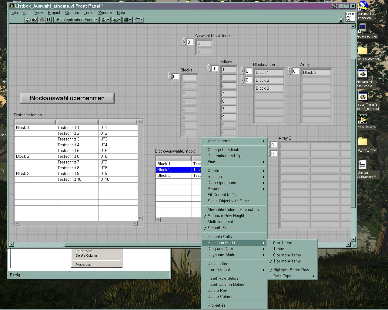

Mehrere Zeilen aus 2D-Array löschen.
das habe ich schon eingestellt. ;)Bei LabVIEW 8.20 muss man auch noch "Highlight Entire Row" einstellen, damit die gesamte Zeile markiert wird und nicht nur die Elemente der ersten Spalte. Ich hatte das Problem, dass die leeren Elemente der ersten Spalte "gar nicht" markiert wurden, bis ich das gemerkt habe, dass die Zeile doch markiert ist, nur nicht sichtbar.
Bei Deinem Screenshot, gab es das gar nicht, sondern "Item Dragging". Welche Version hast Du denn? und was macht das ""Item Dragging"?
Dann mach' ich mich jetzt ans Werk. Tippen
' schrieb:bei der Listbox auswählen, dass du mehrere Elemente auswählen kannst und an das Listbox Control ein Array mit den Zeilen-Indices übergeben
