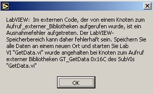

' schrieb:Dann beschwer' dich bei NI. Tongue
Mach ich ^^
' schrieb:Jetzt zeigt du noch den von LV erzeugten Funktionsprototyp, dann kann ich genauer kucken.
Habe ich schon oben gepostet:
unsigned long GT_GetData(long hDevice, unsigned short int *pBuffer, unsigned long size, long validPoints, unsigned long *lpOvl);
' schrieb:Schließ mal an den Ausgang, der zu diesem Eingnag gehört, ein Anzeigeelement an.
Hab ich gemacht, da aber die DLL nicht richtig ausgeführt wurde (siehe Fehlermeldung oben) bekomme ich nichts raus.
Also, folgende Werte sind laut oben genannten Funktionsaufruf übergeben worden:
*pBuffer: 512mal 0 (1D-Array)
Valid Points: 0
lpOv1: 0
siehe Bild unten
Ausgegeben wird wieder die gute alte Fehlermeldung (siehe unten)
