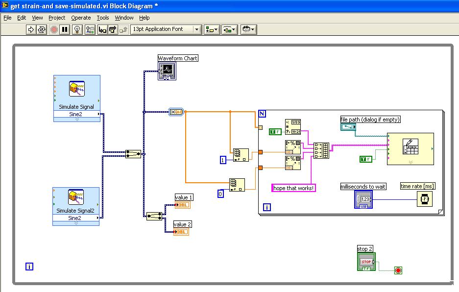

ich habe ein sehr ähnliches Problem. Ich zeichne z.B. 2 Spannungen von Dehnungsmessstreifen auf, die ich grafisch direkt in LabVIEW darstellen will und gleichzeitig auch in Excel speichern will.
Dank dieses Thraeds kann ich beides speichern als auch darstellen.
Wenn ich aber, sagen wir mal nur alle 2 Sekunden (also 2000ms) die Messwerte in Excel speichern will, so aktualisiert sich auch der Graph und meine Anzeige in LabVIEW nur alle 2 Sekunden. Es wäre aber wünschenswert wenn der Graph und die Anzeige in LabVIEW immer aktuell ist.
Ich verstehe in meinem Aufbau auch warum das so ist: Ich denke weil alle Bedingungen innerhalb der Schleife erst abgewartet werden bevor ein neuer Durchlauf erfolgt (es wird also zunächst 2000ms gewartet).
Nun habe ich schon alle möglichen anderen Optionen durchprobiert um das zu realisieren: Z.B. die For Schleife hinter die While gepackt oder den ersten Teil mit den Graphen in eine getrennete Schleife gepackt. Das hat aber alles nicht so funktioniert wie es sollte.
Kann mir jemand einen guten Tipp geben oder mein vi entsprechend modifizieren? Sorry, ich weiss, eigentlich sollte das nicht so schwierig sein....hab aber irgendwie nen Brett vorm Kopf.
Vielen Dank im vorraus,
Robin
Sonstige .vi  get_strain_and_save_simulated.vi (Größe: 115,64 KB / Downloads: 259)
