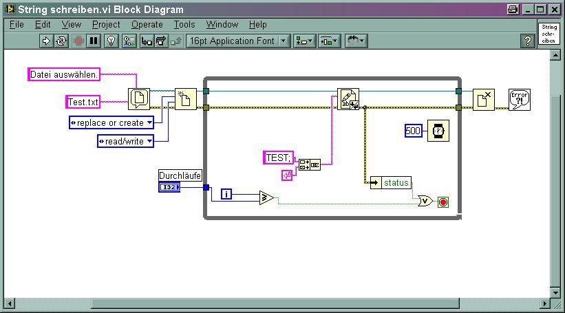

Mach es so.
Edit: Hast Du eigentlich auch schon mal im "Example Finder" nachgeschaut?
' schrieb:Hy.
ich habe mir etwas gebastelt, ist es zwar keine Fehler drin,aber ich bekomme immer noch keine Werte in meine .txt Datei. Sorry, dass ich immer wieder gleiches Problem hier beschriebe.Ich möchte nur, zuerste jegendwelche text Ausgabe bekomme, dann kann ich mich mit der Formatierung gezielt beschaefftigen.Hat jemand vielleicht eine Lösung,wie wird nur eine Nummer Constante zyklisch in eine text Datei mit ; untereinandern geschrieben?
Hier ist die Ansatz.Alle Erweiterungsvorschlege sind willkommen!!!
Nedzad
