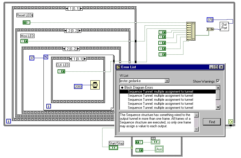

Hallo ihr LAbview experten,
ich bin seit ner woche mit nem projekt zu gange bei dem es sich darum dreht, dass ich auf einem bogen, 37 LED mit 5x 8Bit schieberegister ansteuern soll. Die LEDs sollen je 2sek lang leuchten und de chip misst dann.
(per patty geht auch alles wunderbar und das ozzi gibt mir alles gut aus)
das problem is nun, ich will nicht alles vom ozzi ablesen (mords arbeit halt).
und da kommt LabVIEW ins spiel.
ich habe schon folgendes vi angefangen um als erstes nur die LEDs anzusteuern. (siehe bilder)
in meinem programm hab ich versucht 3 steuersignale für die LEDs zu generieren (reset, mosi, clk)
nnur leider gibt mir LabVIEW 5.2 immer den selbe fehler aus:
(squence tunnel: multiple assignment to tunnel)
(rote kreise)
fall jemand ne lösung hat die einfacher ist!?
ich bin ich da ganz ohr. hauptsache die signale laufen synchron ab.
