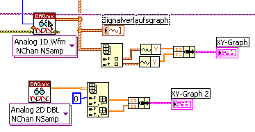

ich möchte einen XY-Graphen aus 2 Signalen erstellen. Der Datenkanal den ich dazu nutze ist aber vom Typ 1-D Array, weshalb ich Probleme habe.
Ich habe schon mit einigen Funktionen herumgespielt, bin allerdings nicht weiter gekommen.
Vielleicht könnt ihr mir ja weiterhelfen. Ich hänge mal mein Programm dran (LabVIEW 8.2).
Gruß Aston
So ganz verstehe ich nicht, was du jetzt genau willst. Aber ich rate mal: Du willst Kanal 2 über Kanal 1 anzeigen, also etwas in der Art: Messwerte Kanal 1 sind x-Array und Kanal 2 ist y-Array? Dann so:
MfG, Jens
