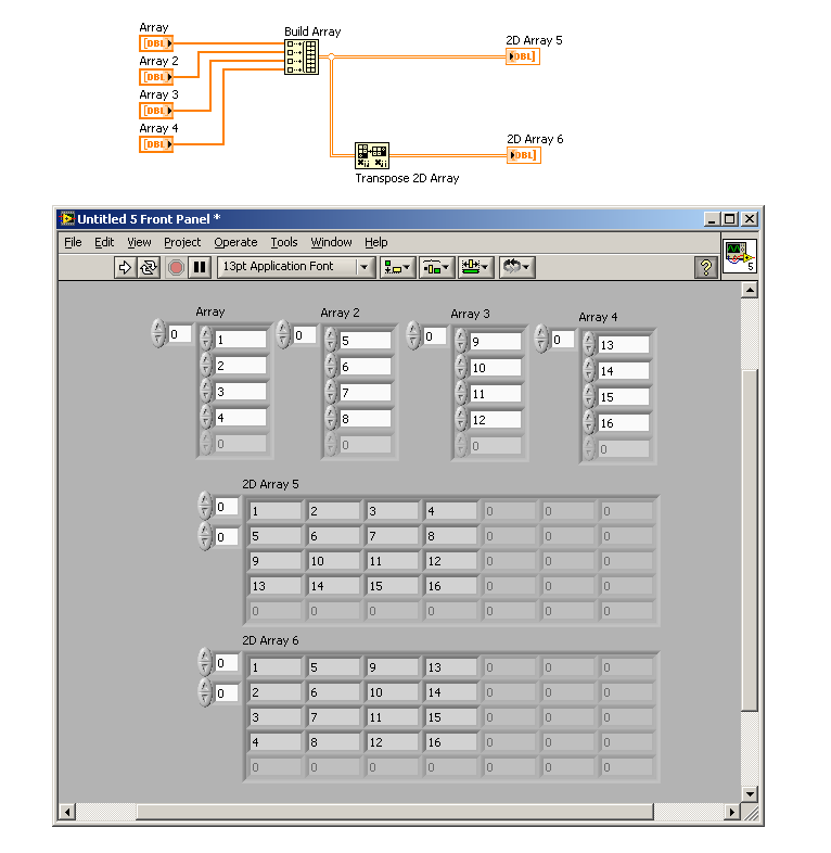

Zur Verdeutlichung:
Aber:
Wenn du Waveforms aus dem AI Acquire Wafeforms (AI Mult PTi) liest, dann hast du ein 1D Array of Waveforms, und jede Waveform beeinhaltet u.a. ein 1D-Array von Messwerten...also im Prinzip das gleiche!
Fahr mal mit dem Verdrahtungstool über die Drähte und guck dir die Kontexthilfe dazu an!
