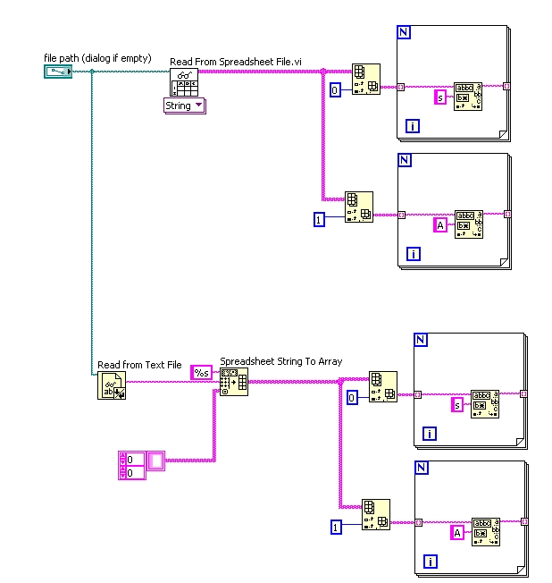

' schrieb:ja echtma also ansich die Idee ist gut allerdings ist das ja jez ein Array und keien Datei txt oder dergleichen....
Willst du uns veräppeln? Oben schreibst du, "Dateien sind kein Problem"...
Y-P hat als Beispiel ein 2D-String-Array angeschlossen...und genau das kriegst du, wenn du mit "Read from Spreadsheet file" deine Datei einliest!
Warum wird wegen jedem Furz ein neuer Post gemacht? Hier der Denkanstoss: Probier' doch erst mal selber was aus, als wegen jeder Kleinigkeit nachzufragen!
Obere Variante: Ab LV8.2
Untere Variante: Geht immer!
